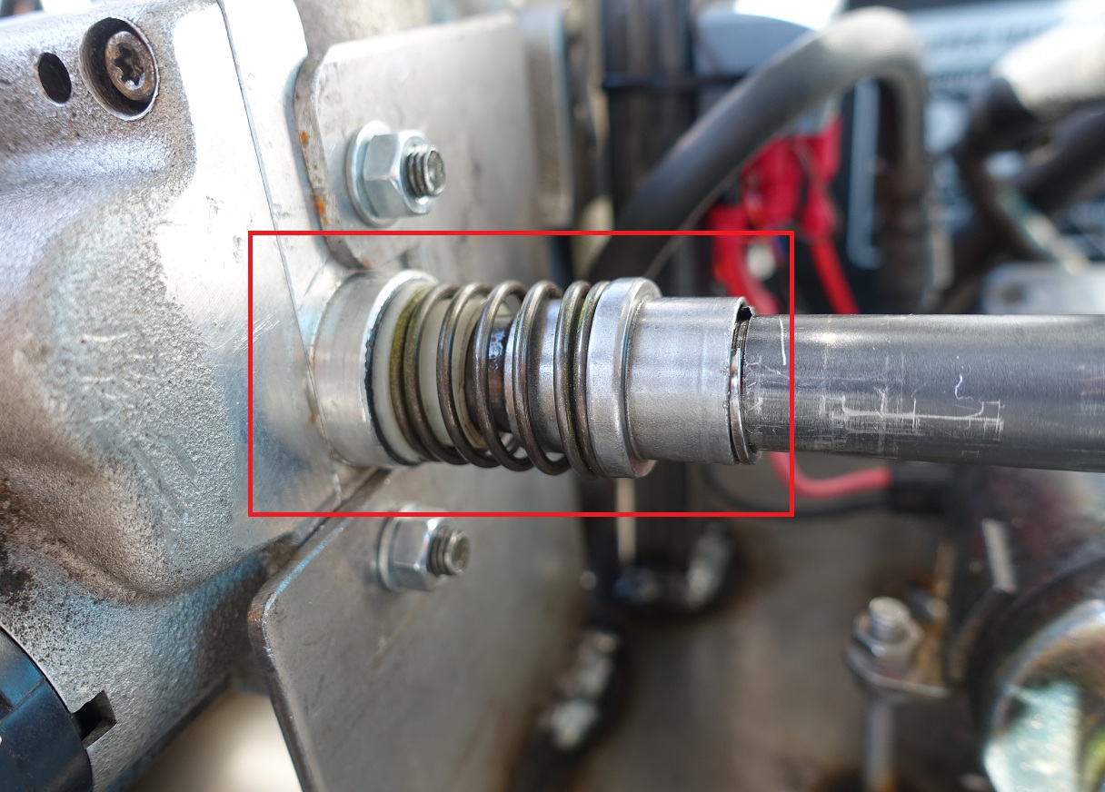

    Hallo zusammen,
    die Selespeed im 156 hat ja fünf Magnetventile (EV0-4). EV3 und EV4 sind für das Anwählen der Gänge zuständig, wobei EV3 bestromt die Gasse für Gang 1+2 anfährt und EV4 die für Gang 5+R. Aber wie wird die Gasse für Gang 3+4 angefahren?
    Da beide, EV3 und EV4 bestromt werden, kann das ja eigentlich nur über die beiden Federn geschehen. Stimmt das?

    Ok, man muss die Mimik vom Positionsgeber der Kupplung demontieren. Der Splint hält nämlich nicht nur den Stößel, sondern überträgt auch dessen Position. Nach dem Abbauen kann den Splint dann nach außen abziehen und danach den Kolben herausnehmen.
    Hallo zusammen,
    ich habe eine Selespeed Hydraulikeinheit aus einem 156, bei der ich das Stellglied der Kupplung demontieren möchte. Ich meine nicht das Magnetventil, sondern wirklich Kolben und ggf. Buchse vom Stellglied. Wie mache ich das?
    Im Kolben sitzt ein Splint, der den Stößel hält. Ich vermute, dieser Splint blockiert beim Auseinanderziehen im Zylinder. Jedenfalls kann ich den Kolben mit der Buchse fast ganz rausziehen, komme aber nicht über das letzte Stück hinaus, weil es dann hakt. Wie gesagt, mutmaßlich, weil der Splint an den Kragen von der Zylinderwand stößt. Ich hoffe, meine Beschreibung ist verständlich ;)
    Kann mir jemand helfen? Wie baue ich den Kolben aus?
