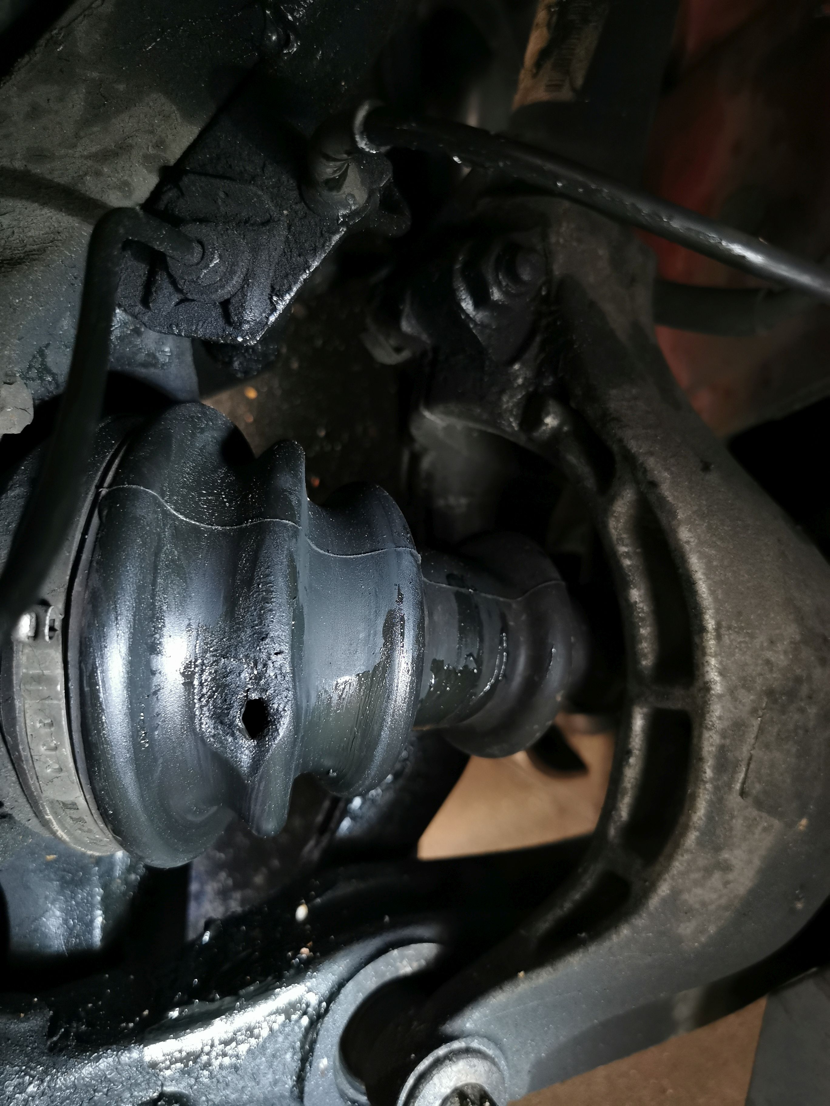

  • Ciao a tutti,
    im Mai habe ich die Achsmanschette am Spider vorne rechts wechseln lassen, ein halbes Jahr und 7kkm später sieht sie wieder so aus:
    ?size=large
    ?size=large
    Der Werkstatttyp wollte mir erklären, da hätte ein Tier dran genagt :fail: Dieses Tier möchte ich gerne sehen, das muss ja ziemlich raue Lippen haben :kopfkratz:
    Ich verstehe ja, das sowas ärgerlich ist, 2 Stunden Arbeit für Nichts, aber den Kunden so frech veräppeln zu wollen .... :ueberzeug:
    :wink:
  • Für mich sieht das auch nicht so aus als hätte da ein Hamster gefallen daran gefunden da die Beißerchen rein zu rammen. Der Schaden kann aber durch einen Montagefehler oder Materialfehler oder beides hervorgerufen werden. Alles andere ist unwahrscheinlich da das Schadensbild zu nichts anderem passt.

  • Moin.
    Ist mir selber auch schon passiert:
    mit der Flamme eine festgegammelte Schraube erwärmt und patsch, Manschette durch.
    Sah exakt genauso aus..
    "Leave me alone, I know what I´m doing..." Kimi Räikkönen
  • Das ist eine optische Täuschung, keine Berührung möglich :wink:
    Hast Du ein tieferes Fahrwerk verbaut? Man hört öfter das bei Tieferlegung die Manschetten früher defekt gehen.
    Kann da aber nix zu sagen da ich nix tieferes habe. :wink:
  • Mein TI ist seit ca 80tkm ca 40mm tiefer. Hat jetzt 208tkm runter. Sind noch die ersten Manschetten dran. Sehen aus wie neu. Auch bei meinen anderen Autos der letzten 30 Jahre, allesamt mindestens 40 bis 60mm tiefergelgt ist bis auf einmal noch keine Manschette trotz teilweise mehr als 250 bis 300tkm hopps gegangen.
    Bei meinem mittlerweile 30 Jahre alten Kadett ist letztes Jahr getriebeseitig eine kaputtgegangen und die andere sah auch etwas gammig aus. Habe logischerweise alle 4 erneuert...denke aber mal dass eher das Alter als die Tieferlegung das Problem war.
    Eine Tieferlegung soll wohl auf die Haltbarkeit des Antriebswellengelenks gehen. Hatte wohl bislang Glück.
    Auf dem Foto wieht es eher nach einem Hitzeproblem aus...seltsamerweise punktuell und nicht ganzflächig bzw komplett rund
  • Original Achsmanschetten vom Freundlichen, aus dem Zubehör oder Universal? Hab mit Zubehör Achsmanschetten und auch Gummis generell schlechte Erfahrungen gemacht. Kaum verbaut, schon wieder rissig, undicht etc. Achsmanschetten ein halbes Jahr verbaut gewesen und wieder porös. Sieht bei Auspuffgummis und Kraftstoffschläuchen auch nicht besser aus.
    Ansonsten generell beim Einbau darauf achten, dass die Manschette genau dort sitzt, wo sie ursprünglich war. Befestigen bitte nur mit Spezialwerkzeug, keine Kneifzange oder Ähnliches. Und am besten Finger weg von diesen Universal Stretch Manschetten, die man einfach mit nem Kegel über das Gelenk schiebt, das ist schon ne große Belastung für die Manschette.
  • Die Manschetten die ich verbaut habe waren logischerweise aus dem Zubehör...außerdem stellt weder Alfa, noch andere Hersteller diese Teile selbst her.
    Bei Opel ist z.B. FeBi der Erstausrüster. Und die Dinger sind im Zubehör die selben wie beim Opelhändler und haben meist sogar die Opelteilenummer drauf. Wird bei Alfa 100 Prozent nicht anders aussehen. Im Gegensatz zur OEM Manschette oder gar Antriebswelle gibt z.B. Spidan längere Garantien aufs Material als OEM (komplette Antriebswelle lebenslange Garantie).
    Sieht beim Auspuffsgummi nicht anders aus. Klar gibt es da Schund, bei Markenherstellern gibt es aber keine Nachteile.
    Die hier erwähnte Manschette wurde aber von einer Fachwerkstatt montiert. Die sollten das passende Werkzeug besitzen.
    Beim Kadett habe ich die Ringe Mit ner Kneifzange zugezogen. Funktioniert bestens....sofern man kein Grobmotoriker ist.
  • das problem mit der achsmanschette kenn ich von meinem 916er auch allerdings getriebeseitig wenn ich im jahr nich 2 mal erneuert habe war es ein wunder
    und was die qualität angeht ich habe gefühlt schon alle hersteller incl orginal durch und keine besserung
    :fail:
    Stau ist nur Hinten blöd vorne macht er Spass
  • - nein unser Spider ist nicht tiefer gelegt
    - die Manschette ist von Spidan (also OEM Qualität)
    Die Werkstatt meint jetzt, die Antriebswelle wäre krumm, was definitiv nicht der Fall ist :fail:
    Optisch habe ich den Eindruck, dass die Manschette sich beim Einlenken irgendwo aufreibt, außer dem Gelenk der Antriebswelle kommt dafür aber kein anderes Bauteil in Frage.
    Kann es auch einfach ein Montagefehler sein, dass die Manschette falsch auf dem Gelenk sitzt? :kopfkratz:
