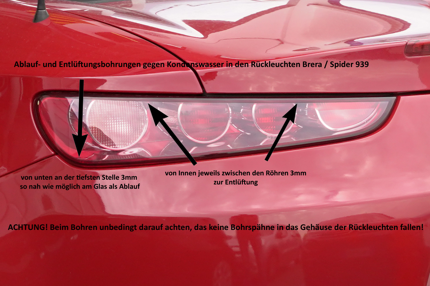

  • habe nun die linke Rückleuchte neu abgedichtet. Dort , wo die Teile ab Werk abgedichtet
    ( verklebt ) wurden , ist eine kleine Nut. Diese habe ich mit Sekundenkleber aufgefüllt
    und zusätzlich ein Dichtband über den gesammten Rückstrahler geklebt.
    Zwei Löcher von Innen zur Belüftung gebohrt. Nun will ich mal hoffen , das das beschlagene
    entweicht. In ein paar Tagen , weiß ich mehr.
    Ohne Löcher kann das Kondenz nicht entweichen , dachte ich kann es föhnen.
    Pustekuchen , sind einzelne Kammern , je Leuchtmittel.

    nun ist es leider zu spät , will aber hoffen , das meine " Reparatur fruchtet. Ohne diese Lüftungslöcher bekommt man die
    Feuchtigkeit nicht raus . Zu sehen ist da nix , da die Löcher von hinter gebohrt werden. Denke aber , das es ein paar Tage
    dauern wird , das die Rückleuchte wieder " strahlt". Z.Zt ist sie noch beschlagen. Warten wir es ab.

  • die linke Rückleuchte ist fast trocken , also ran an die Bohrmaschiene
    und von innen zwei Löcher bohren :like:
    wenn dir schwarz vor den Augen wird , kann es sein das du eingeschlafen bist
  • Ich habe von unten 3 kleine Löcher durchgebohrt wenn du nur den grauen Kunststoff anbohrst hast du keine Luftzirkulation
