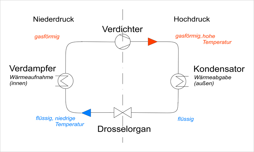

  • Bezügl. des Lüfterlaufs:
    Schau Dir mal den Klimaanlagendruck (A/C Pressure) bei laufendem Motor an.
    Der Lüfter wird über den Druck an- und ausgeschaltet.
    Die Drücke am DPF sind ok.
    Habe mal den Druck der Klima aufgezeichnet.
    Bei einem Druck von 16 bar springen die Lüfter an. Dann fällt der Druck, bei rund 11 bar schalten die Lüfter ab. Druck steigt wieder... Und das Spiel geht von vorne los.
    Wie hoch sollte der Druck denn sein? Nen "Schlauer" von Atu sagte mal 20Bar. Aber warum gehen die Lüfter dann an?
    Gesendet von meinem HTC U11 mit Tapatalk
    :danke:
    Wer nicht weiß, wo er hin will, muss sich nicht wundern, wenn er ganz wo anders ankommt.
  • Passt so. Die Lüfter gehen an um die komprimierte heiße Luft abzukühlen.
    Aber mein alter 159 hat die Lüfter erst angeschmissen wenn ihm warm war nicht schon bei 50 Grad... Oder hatte der ne Macke?
