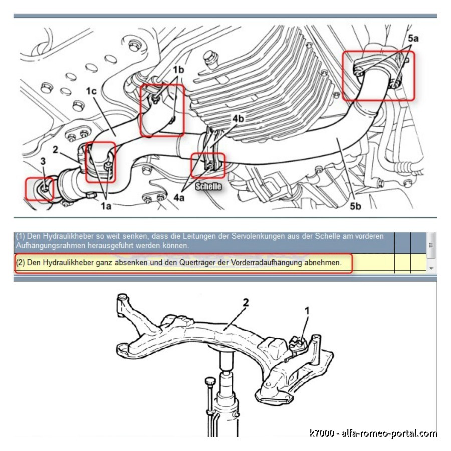

  • Ok, dann macht der Motorausbau wahrscheinlich am meisten Sinn, da ich eh noch den Zahnriemen usw. mit machen muss.
    Dann kann allerdings der Querträger wohl bleiben wo er ist, da ich den Motor nach Oben raus nehmen möchte.
    CUEoV6VOXpBVHYqjkWmd_jG7Fa1_vgMBDEMKEOyEsioNgbzaP7JU4D52cU-a4smuyA5sOlgP2yUCZnwKc7JMojsJJPUQ8t1MJK0uLdb-N77OYhsDIiaegT141qpNLis0s_hpM_K7tq5O5yaT0FG0rbv76KGQBSjPGSw7pUHMapV39X6zLPTQqEnSJu2jjTEU4ZYwHzPxbZJzTCmcS3LS1YrDSOapPBjB8iftrXy9tczEURbzoOnq9swLeVmVfQT4IOJyDCcUElPA8mwrtFb787FX1Xr41Qu8STpm29iBNEB3hptc1JiZapY6XAk1iPe7G8xJWW_XLoMg5ngWOmsDqYCqdSug8mVAlQofmfur-mYQshMdPO7TWLD2rr5k2KwlzS0P-MsmftAl2di_Sao0oGY_jwtLYpnETgx0t6IwTiwjsf1gBH5DSKOvMgbhMaCPvob7FHGnVHxQjWPqgldC7GE6Dfugk1OB6I8ChdeAUvroqo0zcVT7j0jsJa4XfT506JPlrniqi8OIh-d8sFWFpwnUSYYcRwBsnTd7uL1oGB0rsbLJROK1Mt-gtFisD-z68iajJJKF6paAg0CxXss8fdHI5Qm4FK9EQZsLX3lZ69c=w350-h131-no
  • Motor geht mit Getriebe nach oben raus. Hab auch keine Bühne, von daher muss ich auch immer nach oben. Hilfreich ist, vorher Klimakompressor und die Halterung dafür ab zu bauen. Verschafft Dir mehr Platz, ist aber trotzdem noch sau-eng. Wenn Du ne Bühne hast, geh lieber nach unten raus.
  • Danke für die Anmerkungen soweit. Eventuell habe ich Glück und ich muss das nicht selber angehen.
    Werde ich wohl in Kürze erfahren - ansonsten müsste ich da keine Bühne vorhanden, die Variante nach oben wählen.

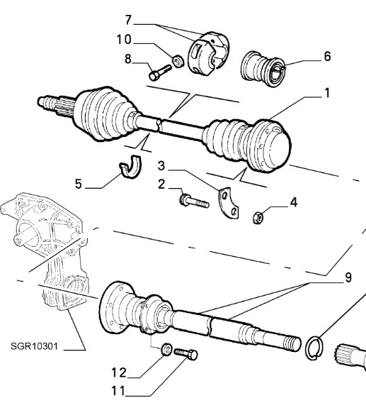

  • Ich würde gerne folgende Teile besorgen:
    Einen Satz Antriebswellenschrauben (12 Stück?) und alle markierten Schrauben + die Schelle für den vorderen Auspuffbereich.
    Bei den Antriebswellenschrauben bin ich allerdings nicht sicher bezüglich der Teilenummer...sind diese auf dem folgenden Bild zu finden
    oder blicke ich da nicht richtig durch?
    Bezüglich Auspuff...gibt es da eventuell einen kompletten Montagesatz?

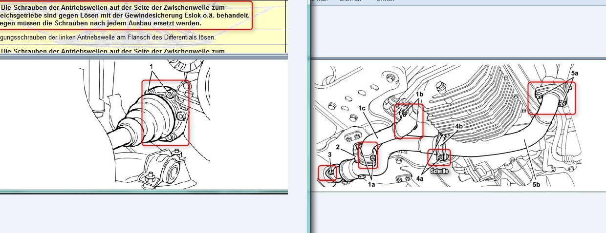

  • Ahhh verstehe...nun es war nicht für mich ersichtlich, da die Werkstatt CD aussagt, das diese Schrauben ersetzt werden müssen.
    Das ist natürlich ein sehr hilfreicher Hinweis - Danke...!!! :like:

  • Klar kannst du die verwenden wenn die Länge passt falls du muttern brauchst hol dir ein paar selbssichende kupfermuttern da hasst dus beim nächsten wechsel leichter
