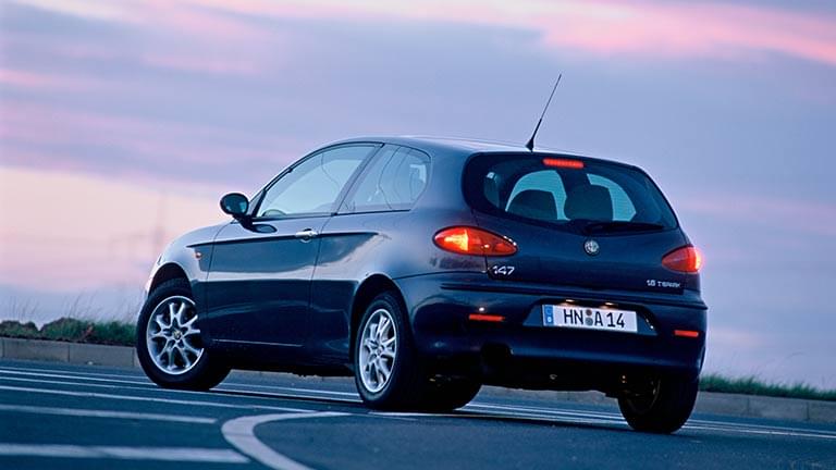

Ja alles andere funktioniert. Das Rücklicht sitzt nicht in der Heckklappe sonder jeweils links und rechts daneben.
Anbei ein Beispiel Foto von einem Alfa 147 wo das linke Rücklicht funktioniert.(Quelle: mobile.de 14.05.2019)
