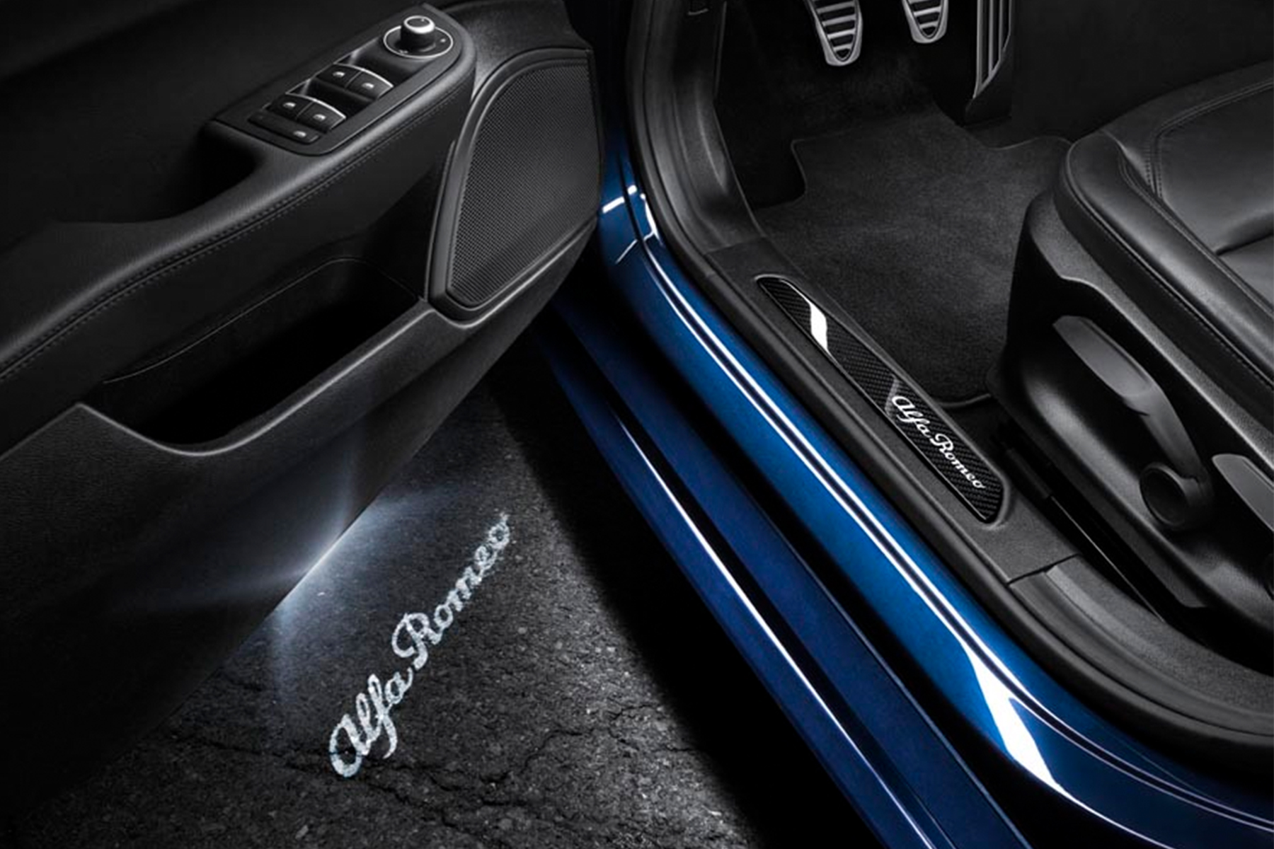

Door Light Alfa Romeo Logo - Ich hatte jetzt zwei mal schon die Türlichter mit dem Alfa Romeo Logo im Stelvio. Die Originale von Alfa Romeo. Diese funktionieren einige Zeit lang und nach einigen Monaten wird das Logo zerstört auf dem Asphalt projiziert. Ist total verzogen und kaum mehr zu erkennen. Hat jemand eine Alternative?
Alfa Romeo Stelvio Door Lights

Ich habe keinen Stelvio, jedoch die gleichen originalen Lichter bei meinem Auto seit mehreren Jahren ohne Probleme eingebaut. Funktionieren einwandfrei. Da hier die Zeitspannne, von einigen Monaten, gering ist und schon zwei Versionen schadhaft sind, hat es vielleicht auch eine andere Ursache

Anscheinend sind die Lichter nicht ganz so gut. Ein Händler hat mir bestätigt das diese Probleme mit diesen Door Lights immer wieder vorkommt.

Alles klar. Bei meinen handelte es sich immer um die Originalen Lichter direkt von Alfa Romeo. Aber eben, die halten nicht wirklich bei mir.

Das ist nicht das Problem, aber egal ob die mir ausgetauscht werden, sie halten einfach nicht. Das Produkt ist schlecht, was mir auch ein Händler bestätigt hat.
Ich habe die Nachrüstteile aus Ch... bei mir verbaut.
Länger als ein Jahr haben die nicht gehalten.
Ich denke das aufgedruckte Logo welches auf der Linse sitzt ist nicht Temperaturfest oder Lichtfest und löst sich auf.
Leider kann man die Einsteckteile / Linse mit dem Logo nicht einzeln beziehen.
Seltsamerweise halten die selben Aftermarkt-Lampen beim GT jetzt schon seit fast 3 Jahren ohne zu verblassen.

Mir persönlich käme es jedoch nicht in den Sinn, so viel Geld für die Leuchten zu bezahlen, nur damit sie vom original-Teilehändler kommen.
Ich habe sie daher ebenfalls beim Chinamann für den Bruchteil bezogen. Nach 5 Monaten wird das Logo (ich habe das farbige Alfa-Wappen) bei der Fahrertür langsam unscharf, weil ich zu 90% alleine mit dem Auto unterwegs bin und diese Tür entsprechend am häufigsten geöffnet wird.
Für meinen vorherigen BMW gab es vom Chinamann verschiedene Qualitätsstufen der Leuchten, u.a. welche mit metallischen Kühlrippen auf der Rückseite. Die haben deutlich länger gehalten (2 Jahre), von daher vermute ich ein Hitzeproblem mit dem Aufdruck & der LED.
Die verbesserten habe ich für Alfa aber leider noch nicht entdeckt.

Hatte auch die Bunten drin gehabt. Das Rot blaßt da ziemlich schnell aus. Habe dann auf schwarz/weiß gewechselt. Hält nun schon gute 4 Jahre.
Alle auch aus Fernost.

vor einiger Zeit hatte ich mir auch vier dieser Leuchten gekauft, Fernostware. Nach kurzer Zeit war nichts mehr auf dem Boden zu lesen. Jetzt leuchten Originale schon seit zwei Jahren ohne Probleme. Wer billig kauft, kauft mehrmals. Mein Fazit

Tanti SalutiJa meine sind ja jene direkt welche Alfa Romeo im Zubehör anbietet, also die Originale. Aber genau diese halten bei mir nicht. Auch mein Fazit: Billig ist auf Dauer immer teurer. Hier aber leider nicht der Fall.
