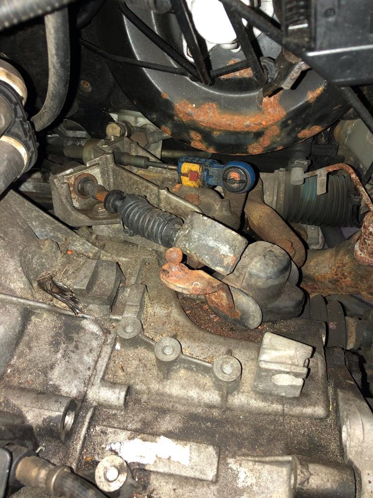

  • Jetzt würde mich die Unterseite des grossen Seilkopfes interessieren.
    Gerade ist einem Bekannten sein Seil vom Kugelkopf gesprungen und der ADAC schleppt ihn zu ihm.
    ist da drin die weisse Kunststoffpfanne ?
    Gibt es dafür schon einen Reparatursatz ?
    Seile gibt ja genügend.
    ich hab im frühjahr den 147 2,0 TS 4trg. meiner Frau technik restauriert und die Seile von Core eingbaut.
    Ich musste nur den blauen Kopf um 180° drehen.
    Bei BMW Geld verdienen aber seit 1975 Alfa fahren, hier ist das Herz zuhause !:AlfaFahne:
  • Die "Pfanne" am Ende vom Seil hab ich bei meinem auch schon getauscht, gegen ein gebrauchtes Teil.
    Beim schnellen schalten ist mir mehrfach das Seil/die Pfanne vom Nubsi gerutscht.
    Ich könnte mir gut vorstellen, dass man den Plastikteil 3D drucken könnte. Aber selbst natürlich keine Ahnung davon.
    Neu als Ersatzteil habe ich es nicht gefunden.
    Eine andere Überlegung vor dem Tausch war, das Plastikteil unten etwas nach ihnen zu verbiegen.
    Also praktisch den Durchmesser unten etwas zu verkleinern, ich konnte mit einer Messerspitze zwischen Metall und Plastik fahren
  • Also, es ist eine grüne Pfanne.
    Ich hatte noch eine liegen vom Umbau des Schaltseils im Frühjahr beim 147 meiner Frau.
    Die steckte wohl auf der Schalthebelseite in einem Seilkopf.
    Habe zur Sicherheit ein schmales Stück Panzertape um den Seilkopf und Getriebe Schaltteil gelegt.
